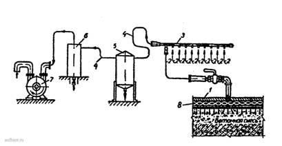

Для проведения вакуумирования между опалубкой и бетоном устраивают тонкую воздушную полость, в которой при помощи вакуум-насоса создают вакуум. Полость создают прокладкой двух слоев металлической тканой и плетеной сеток, прикрепляемых на внутренней поверхности опалубки.
Чтобы предотвратить унос из бетонной смеси цементных частиц, всю поверхность сетки, обращенную к бетону, покрывают фильтрующей тканью.
Удаленные из бетонной смеси вода и воздух поступают через отверстие в центре вакуумполости в трехходовой кран, далее - в гибкий всасывающий рукав, соединенный с коллектором, затем - в водосборники.
В зависимости от типа бетонируемой конструкции вакуумирование проводят сверху либо сбоку. Горизонтально протяженные конструкции, например междуэтажные перекрытия, своды, оболочки, подготовки под полы и т.п., вакуумируют сверху, применяя легкие переносные вакуум-щиты площадью до 1 м2. Их укладывают с небольшим зазором на выровненную открытую поверхность уплотненного бетона и проводят вакуумирование.

Схема вакуум-установки
Рисунок 1. Схема вакуум-установки: 1 - вакуум-щит, 2 - соединительные всасывающие рукава, 3 - коллектор, 4 - магистральная всасывающая линия, 5 - переносный водосборник, 6 - стационарный водосборник, 7 - вакуум-насос, 8 - вакуум-полость
