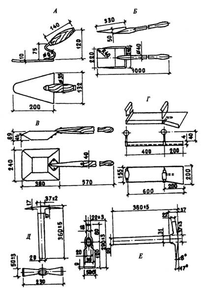

Наиболее применяемые инструменты для каменной кладки представлены на рис. 1 и 2.
Рисунок 1. Инструменты для каменной кладки (размеры в мм): А - кельма; Б - лопата-ковш; В - лопата совковая; Г - совок; Д - двухсторонняя кирочка; Е - молоток-кирочка

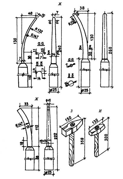

Рисунок 2. Инструменты для каменной кладки (размеры в мм): Ж - расшивки; З - остроносая кувалда; И - молоток для бутовой кладки
Кельмой пользуются для разравнивания и удаления излишков раствора, заполнения вертикальных швов. Эту же роль может выполнять ковш-лопата.
Молоток-кирочка (односторонняя или двухсторонняя) служит для подтески и укладки кирпича по месту. Для усадки камней при бутовой кладке пользуются кувалдой.
Расшивкой придают кладочным швам необходимый профиль. Помимо этого в строительстве используют ватерпасы, служащие для контроля горизонтального положения рядов кирпича в кладке; отвес, предназначенный для контроля вертикального положения стен и углов; шнур-причалку для отбивки горизонтального направления рядов кирпичной кладки. Для хранения раствора на рабочем месте используют деревянный или металлический ящик емкостью 0,3-0,4 м3.
