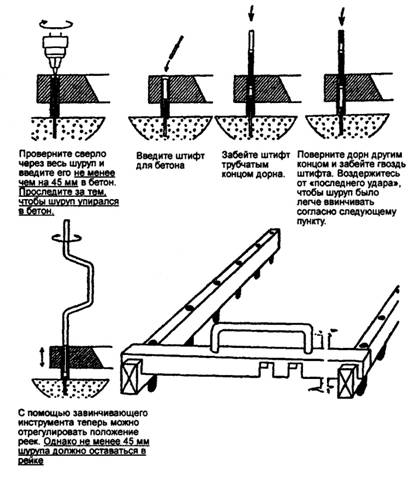

Представляет интерес новая разработка укладки пола по регулируемым лагам система «Нивель» (рис. 4). Система включает в себя деревянные или пластмассовые рейки со сквозными резьбовыми отверстиями, в которые ввинчиваются пластмассовые шурупы. Рейки стоят на шурупах, и между основанием и древесиной отсутствует прямой контакт.
Рисунок 4. Установка регулируемых реек «Нивель»
Резьбовые отверстия в рейках просверлены на расстоянии 450 (пластмассовые рейки) или 500 мм (деревянные рейки). Шурупы ввинчиваются в рейки, которые выставляют на бетонной стяжке согласно предполагаемой монтажной схеме и выверяют рейкодержателем с межосевым расстоянием 30, 40 и 60 см. Если потребуются дополнительные опоры для реек, то соответствующие отверстия просверливаются специальным сверлом, входящим в комплект «Нивель». Рейки устанавливаются таким образом, чтобы от стены оставался зазор, равный примерно 100 мм. Зазор предназначен для вентиляционной системы. При устанавливании реек необходимо пользоваться рейкодержателем. Закрепление реек начинается с концов и выполняется следующим образом.
В осевое отверстие пластмассового шурупа на всю длину вставляется сверло и, поворачивая его, вводят в бетон. При этом надо следить, чтобы шуруп упирался в основание. Затем в отверстие вводится штифт для бетона, который забивается рубчатым концом. Дорн разворачивают другим концом и забивают гвоздь штифта, оставляя при этом небольшой зазор для доворачивания.
После того как аналогичным образом будут установлены все шурупы, начинается регулировка реек по уровню. Регулирование положения реек выполняется завинчивающим инструментом. Здесь необходимо следить за тем, чтобы в рейке оставалось не менее 45 мм шурупа. После установки и выверки всех реек чернового пола на них устанавливаются специальные опоры, на которые укладываются изоляционные маты.
