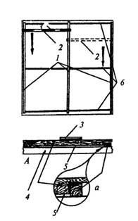

Чтобы выполнить цементную стяжку, в первую очередь необходимо установить маячные рейки толщиной 15-20 мм (рис. 1).
Рисунок 1. Установка маячных реек и рейки-правила: 1 - маячные рейки; 2 - рейка-правило; 3 - уровень; 4 - плита перекрытия; 5 - зазор между правилом и плитой перекрытия (толщина планируемой стяжки); 6 - распорки; а - вырез для маячной рейки
Рейки обязательно должны быть прямыми. Лучше всего, если длина реек будет равна длине помещения, в котором будет выполняться стяжка. Одна маячная рейка укладывается вплотную к стене, а другая - по центру помещения. На рейки накладывается рейка-правило, к которой прикрепляется уровень. Рейка-правило, передвигаясь по маячным рейкам, сохраняет фиксированный зазор, который и определит толщину наносимого слоя стяжки. Чтобы обеспечить зазор между рейкой-правилом и поверхностью плиты перекрытия, необходимо выполнить вырезы на торцевых кромках рейки-правила (рис. 1 А). Глубина выреза определяется опытным путем. Перед началом укладки стяжки обе рейки прикрепляются к плите перекрытия распорками. Распорки зафиксируют рейки. Чтобы избежать схватывания реек стяжкой, перед началом работы их следует обернуть полиэтиленовой пленкой по всей длине. После этого начинается укладка самой стяжки.
