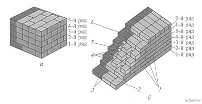

Упорный кирпич предназначен для кладки несущих или не несущих стен, которые облицовывают кирпичом или пустотелым облицовочным кирпичом (рис. 1). Элементы облицовки связывают с кирпичами кладки, в результате чего и те, и другие несут нагрузку. Расположение каналов в кирпиче может быть вертикальным или горизонтальным.
Конструкция кладки из утолщенного кирпича
Рисунок 1. Конструкция кладки из утолщенного кирпича «Термолюкс®»: а - фрагмент кладки; б - вертикальный разрез; 1 - поперечные вертикальные швы; 2 - внутренняя верста; 3 - продольные вертикальные швы; 4 – ложковые кирпичи; 5 - наружная верста; 6 - лицевой кирпич

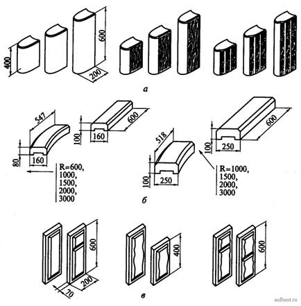

Изделия из цветного архитектурного бетона (рис. 2) находят применение при облицовке жилых зданий.
Изделия из архитектурного бетона
Рисунок 2. Изделия из архитектурного бетона: а - вертикальные камни; б - накрывные плиты; в - изделия для облицовки
