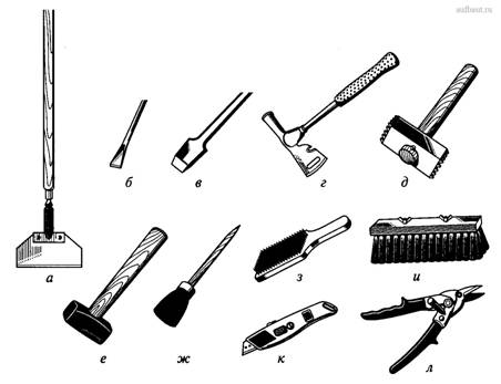

На рис. 1 представлены инструменты для подготовки поверхностей.
Рисунок 1. Инструменты для подготовки поверхности: а - стальной скребок; б - скарпель; в - зубило; г - штукатурный молоток; д - бучарда; е - кувалда; ж - окамелок; з - металлическая щетка; и - щетка; к - нож штукатурный; л - ручные ножницы по металлу
Стальной скребок применяют для очистки поверхности основания от потеков раствора и грязи.
Скарпель применяют для срубания неровностей с поверхности и нанесения насечек.
Зубило применяют для срубания неровностей с поверхности и нанесения насечек.
Штукатурный молоток применяют для срубания неровностей с поверхности основания, забивания и удаления гвоздей и других подсобных работ, также его применяют при работе с зубилом.
Бучарда - металлический молоток массой до 1,5 кг, имеющий на торцевых сторонах зубчики в виде усеченных пирамид. Бучарду применяют для нанесения насечек на бетонные поверхности.
Кувалду применяют для снятия больших выступов с поверхности основания.
Окамелок представляет собой кисть, которую применяют для смачивания водой поверхности основания, подсохшей штукатурки, мытья инструментов и других подсобных работ.
Металлическая щетка предназначена для очистки поверхности, прочистки швов кирпичной кладки.
Щетку применяют для очистки основания от пыли и грязи.
Нож штукатурный применяют для резки гипсокартонных листов, отрезания различных материалов и других подсобных работ.
Ручные ножницы по металлу применяют для резки металла, разрезания металлической сетки.
