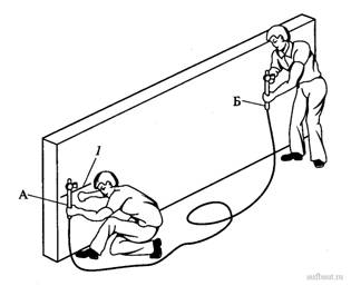

Чтобы перенести отметку чистого пола (рис. 2), ее перемещают по стене на 1 м вверх. У пола работать с уровнем неудобно.
С водяным уровнем работают двое рабочих. Первый рабочий прикладывает визирную трубку (А) к метровой отметке, а второй подносит вторую трубку (Б) к месту предполагаемого переноса отметки. Пробки с трубок снимают, иначе вода в уровне не будет двигаться. Уровень воды в трубке А совмещают с метровой отметкой. Вода в спокойном состоянии в трубке Б покажет уровень переносимой отметки. Второй рабочий отмечает его на поверхности карандашом. Погрешность работы водяного уровня составляет ±1 мм.
Разметочным шнуром, натертым сухим пигментом, между отметками отбивают линию, расположенную на 1 м выше отметки чистого пола.
Рисунок 2. Перенос отметки водяным уровнем: 1 - метровая отметка; А, Б - трубки
