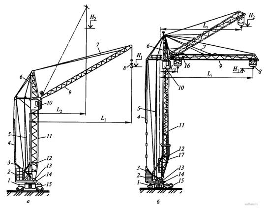

Каждый кран состоит из следующих основных узлов (рис. 1, а, б): ходовой рамы 1, поворотной платформы 14, башни 11, стрелы 9 грузовой тележки (у кранов с балочной стрелой), стрелового 4 и грузового 5 полиспастов, крюковой подвески 8, монтажной стойки 3, унифицированной кабины машиниста 10 и рабочих механизмов, противовеса 2 и балласта, электрооборудования, приборов безопасности и унифицированного кабельного барабана 15. Ходовая рама состоит из кольцевой рамы коробчатого сечения с проушинами, четырех поворотных диагонально расположенных флюгеров, опирающихся на четыре двухколесные ходовые тележки, две из которых ведущие и две ведомые. Для фиксации флюгеров относительно основания ходовой рамы как в раздвинутом (рабочем), так и сложенном (транспортном) положениях служат четыре жесткие трубчатые тяги с проушинами на концах, которые соединяются с кронштейнами рамы и флюгеров с помощью пальцев. В нижней части основания ходовой рамы имеются проушины для крепления транспортной подкатной тележки. Ходовые тележки передвигаются по подкрановым рельсам типа Р50. Колея и база кранов размерной группы 4,5 м. На ходовую раму навешиваются плиты балласта, обеспечивающие устойчивость крана. На ходовой раме жестко закреплен зубчатый венец однорядного роликового опорно-поворотного круга 13.

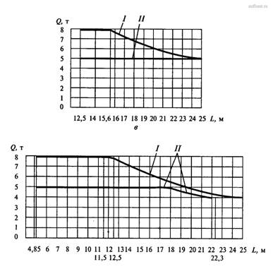

Рис. 1. Краны третьей размерной группы, их параметры и грузовые характеристики: а - общий вид крана КБ-309АХЛ; б - то же, крана КБ-308А; в - грузовая характеристика крана КБ-309АХЛ; г – то же, крана КБ-308А; l - четырехкратный грузовой полиспаст; ll - двукратный грузовой полиспаст

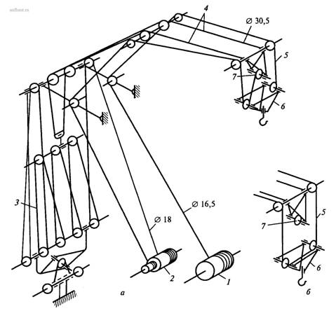

Рис. 2. Схема запасовки грузового, стрелового и тележечного канатов крана КБ-308А: а - при двукратной запасовке грузового каната; б - то же, при четырехкратной; 1 - стреловая лебедка; 2 - грузовая лебедка; 3 - стреловой канат; 4 - стреловой расчал; 5 - грузовой канат; 6 - тележечная лебедка; 7 - тележечный канат; 8 - грузовая тележка; 9 - крюковая подвеска; 10 - дополнительный блок

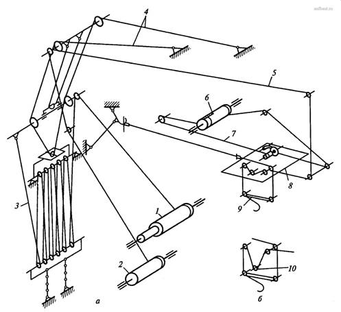

У кранов с подъемной стрелой вылет изменяется изменением угла наклона стрелы с помощью стреловой лебедки и стрелоподъемного полиспаста, у кранов с балочной стрелой - перемещением грузовой тележки по стреле с помощью тележечной лебедки 16, установленной на стреле, и тележечного каната. Все краны имеют двухблочные крюковые подвески. Балочная стрела подвешена на канатном расчале 7, проходящем через блоки оголовка 6, распорки башни и уравнительный блок обоймы, имеет два установочных положения - горизонтальное и наклонное под углом 30° к горизонту. У крана КБ-308А и его модификаций грузовая тележка может перемещаться вдоль наклонной стрелы, причем запасовка грузового каната обеспечивает горизонтальное перемещение груза при изменении вылета в обоих установочных положениях стрелы. Грузовая тележка перемещается по нижним ездовым поясам стрелы на восьми катках, объединенных попарно в четыре балансира. От поперечного смещения катков с ездового пояса предохраняют упорные ролики, посаженные на эксцентриковые оси для обеспечения регулировки зазора. Грузовой канат, блоки грузовой каретки и крюковой подвески образуют двукратный (рис. 2, а) или четырехкратный (рис. 2, б) грузовой полиспаст. У кранов с подъемной стрелой также возможны две системы запасовки грузового каната — четырехкратная (рис. 3, а) и двукратная (рис. 3, б). Грузовые характеристики кранов 3-й размерной группы приведены на рис. 1, в, г.
Рис. 3. Схема запасовки кранов с подъемной стрелой: а – при четырехкратном грузовом полиспасте; б – то же, при двукратном; 1 – грузовая лебедка; 2 – стреловая лебедка; 3 – стреловой канат; 4 – стреловой расчал; 5 – грузовой канат; 6 – крюковая подвеска; 7 –дополнительный блок

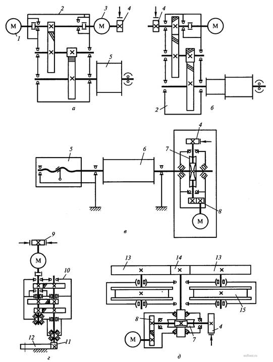

К унифицированным рабочим механизмам кранов относятся грузовая стреловая и тележечная лебедки, механизмы поворота и передвижения, четыре двухколесные ходовые тележки и кабина машиниста. Кинематические схемы унифицированных механизмов показаны на рис. 4. На кране КБ-308А и его модификациях для подъема и опускания груза установлены двухдвигательные грузовые лебедки моноблочной конструкции (рис. 4, а), состоящие из двух электродвигателей 1, 3, специального двухступенчатого цилиндрического редуктора 2, барабана 6, колодочного тормоза 4 и выносной опоры. Барабан имеет специальную нарезку для правильной укладки каната на каждом слое. На кране КБ-309АХЛ установлена однодвигательная грузовая лебедка с тормозной машиной. Опорно-поворотные устройства, стреловые лебедки, механизмы поворота передвижения кранов 3-й размерной группы однотипны. Стреловая лебедка изменения угла наклона (вылета стрелы) состоит (рис. 4, б) из электродвигателя, двухступенчатого цилиндрического редуктора, тормоза, двухступенчатого барабана и выносной опоры.
Рис. 4. Кинематические схемы унифицированных механизмов кранов 3-й размерной группы: а - грузовой лебедки; б – стреловой лебедки; в – тележечной лебедки; г –механизма поворота; д – механизма передвижения; 1,3 – основной и вспомогательный электродвигатели; 2 – двухступенчатый редуктор; 4 – колодочный тормоз; 5 – датчик вылета груза; 6 – барабан; 7 – глобоидная передача; 8 – зубчатая передача; 9 – специальный тормоз; 10 – трехступенчатый редуктор; 11 – выходная шестерня; 12 – зубчатый венец; 13,14 –шестерни; 15 – ходовое колесо
Механизм поворота (рис. 4, г) осуществляет вращение поворотной части крана вокруг вертикальной оси и состоит из вертикального трехступенчатого редуктора 10, фланцевого электродвигателя и специального колодочного тормоза 9. Выходная шестерня 11 редуктора находится в зацеплении с зубчатым венцом 12 опорно-поворотного круга. Механизм передвижения кранов состоит из четырех двухколесных ходовых балансирных тележек грузоподъемностью 60 т, две из которых являются ведущими, а две другие - ведомыми. Ведущие и ведомые тележки располагаются по диагонали и шарнирно соединены с флюгерами ходовой рамы с помощью шкворней, что позволяет крану передвигаться по криволинейным участкам пути, а также переводить тележки на перпендикулярно уложенные рельсы.
Ведущая ходовая тележка состоит из рамы, механизма передвижения, зубчатой передачи, ходовых колес промежуточного вала, шкворня, сбрасывающих плужков, полуавтоматического рельсового захвата и буфера. У ведомой тележки механизм передвижения, зубчатая передача и промежуточный вал отсутствуют. Механизм передвижения ходовой тележки состоит из электродвигателя, колодочного электромагнитного тормоза и редуктора, включающего глобоидную 7 и цилиндрическую одноступенчатую зубчатую передачи 8. Кран КБ-308А и его модификации оборудованы тележечной лебедкой (рис. 4, в), на барабане которой имеются два места для крепления концов тягового каната грузовой тележки. Попеременно наматываясь на барабан и сматываясь с него, тяговые канаты перемещают грузовую тележку. Лебедка снабжена датчиком вылета груза 5.
