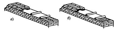

Рисунок 1. Горизонтальная гидроизоляция цоколя стен: а - из двух слоев толя, уложенного насухо по выровненной цементной стяжке; б – из двух слоев рубероида (гидроизола)

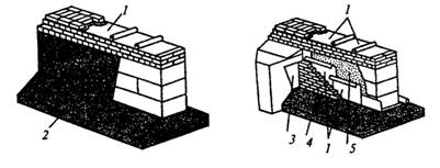

Рисунок 2. Гидроизоляция наружных вертикальных поверхностей фундамента: а - полимерными и битумно-эмульсионными составами и цоколя рулонными материалами; б - из рулонных материалов с устройством защитной стенки; 1 - гидроизоляция рулонными материалами; 2 - гидроизоляция из полимерных и змульсионно-битумных составов; 3 - слой глины; 4 - защитная стенка из кирпича; 5 - грунтовка
