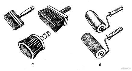

— кисти и валики (рис. 1) - используются для нанесения клея на поверхность обоев и грунтования поверхностей клеевым составом;

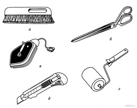

— щетка (рис. 2, а) с щетиной из мягкого волоса - применяется для разглаживания наклеиваемых полотнищ;
— ножницы (рис. 2, б) с длинными, хорошо наточенными лезвиями, - используются для нарезки полос;
— шнур (рис. 2, в) - применяется для разметки горизонтальных линий;
— резиновый или пластиковый ролик (рис. 2, г) - применяется для прокатки кромок полотен, наклеенных на поверхность;
— нож (рис. 2, д) - применяется для подрезки полотен;

Рисунок 1. Кисти (а) и валики (б) для нанесения клея
Рисунок 2. Инструменты для обойных работ: а - щетка; б - обойные ножницы; в - разметочный шнур; г - ролик для прокатки кромок полотен; д - нож
