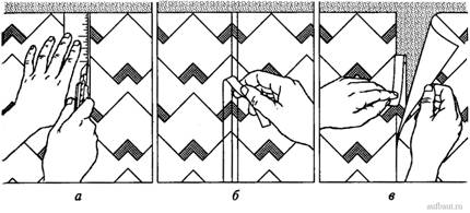

При двойной подрезке соседние полотна сначала наклеивают внахлест. Примерно посередине стыка, используя линейку и острый нож, прорезают соединение (рис. 4). При этом отделяются две узкие полоски обоев: одна сверху, другая - под краем одного из соседних полотен. Сначала удаляют внешнюю полоску, затем, приподняв край полотна, снимают внутреннюю полоску. Оба края полотен прижимают губкой и фиксируют роликом.
Рисунок 4. Двойная подрезка соседних полотен: а - прорезка соединения; б - отделение верхней отрезанной полоски; в - отделение внутренней отрезанной полоски
