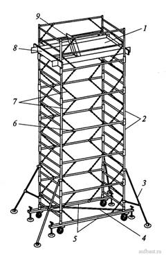

Передвижная сборно-разборная вышка (рис. 1) предназначена для производства монтажных, ремонтных и отделочных работ как внутри, так и снаружи строений.
Рисунок 1. Передвижная сборно-разборная вышка: 1 - верхний настил; 2 - секции; 3 - стабилизатор; 4 - объемная диагональ; 5 - базы; 6 - гантели; 7 - стяжки; 8 - ограждение; 9 - люк
Перед сборкой вышки необходимо подготовить ровную, твердую площадку. Вышка состоит из плоских секций 2, первые секции устанавливаются на две базы 5, скрепленные между собой объемной диагональю 4. Секции скрепляются соединительными гантелями 6. Конструкция закрепляется специальными стяжками 7. Вся конструкция вышки прикрепляется к основанию стабилизаторами 3. Верхний настил 1 имеет люк 9 и ограждение 8.
Максимальная высота, м |
7,4 |
Максимальная высота рабочей площадки, м |
6,4 |
Размеры рабочей площадки, м: |
0,73 |
1,67 |
число основных настилов: |
1 |
1 |
Нормативная поверхностная нагрузка, кгс/м2 |
200 |
Масса комплекта вышки, кг |
193 |
