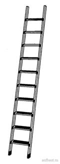

При небольших объемах работ на небольших высотах применяют приставные лестницы, которые могут быть изготовлены из древесины, легкого металла или пластика. Металлические лестницы изготавливают из коррозионно-стойкого алюминиевого сплава (рис. 1). Они имеют прямоугольные рифленые перекладины, препятствующие скольжению ног. Стойки с перекладинами имеют прочное соединение. Для того чтобы лестница не скользила по полу, на нижних концах стоек имеются пластмассовые колпачки. Верхние концы стоек имеют резиновые прокладки, предотвращающие деформацию стен.

Рисунок 1. Металлическая лестница
