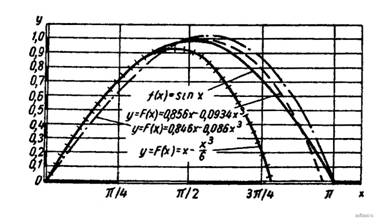

ПРИМЕР. Дана функция f(x)=sin x. Требуется представить ее приближенно в интервале (0, π) посредством полинома
Разлагая sin x в ряд Маклорена и ограничиваясь первыми двумя членами разложения, получаем приближенно
Подбираем α и β так, чтобы кривая у=αх-βх3 имела с кривой y=sin x общие точки
Найдя α и β и подставив в искомую функцию, получим F(x)=0,846x-0,0866x3.
Подбираем α и β по методу наименьших квадратов:
Вычислив интегралы и найдя α и β, получим
На рис. 1 показаны синусоида и все три приближенные кривые. Нетрудно убедиться, что разложение по Маклорену очень точно аппроксимирует функцию вблизи одного значения аргумента (в данном случае — начал координат), но по мере удаления от этого значения быстро теряет в точности. Что же касается интерполяционного метода и метода наименьших квадратов, то они дают хорошую аппроксимацию во всем интервале разложения; по методу наименьших квадратов получаются кривые, которые приближаются лучше, чем по методу интерполяции, но зато вычисления получаются несколько сложнее.
Рисунок 1.
