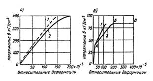

ПРЕДЕЛ ПРОЧНОСТИ АРМОЦЕМЕНТА на сжатие на 10-15% выше, чем для песчаного бетона (при испытании армоцементных образцов в виде полых цилиндров или призм). Напряжения в проволоке при разрушении достигают 2500-2700 кГ/см2. ПРЕДЕЛ ПРОЧНОСТИ НА РАСТЯЖЕНИЕ определяется на образцах-пластинах и равен временному сопротивлению на растяжение армирующей сетки. Примерная величина предела прочности армоцемента при растяжении - около 100 кГ/см2. Предел прочности на изгиб и внецентренное сжатие и растяжение определяется работой сжатой и растянутой зон. В пределах до 0,3 разрушающих нагрузок работу армоцементного элемента можно считать упругой (стадия I напряженно-деформированного состояния железобетона).
Характерная кривая зависимости σ-ε при сжатии приведена на рис. 1, а. Предельные деформации при сжатии достигают εпр=20·10-4.
Рисунок 1.
Зависимость σ-ε при растяжении приведена на рис. 1, б. Точка А кривой соответствует напряжениям, при которых начинается раскрытие трещин в бетоне [(10÷20)10-5]; точка Б - началу интенсивного роста трещин (условный предел текучести), после которого нагрузка почти не   возрастает, хотя деформации растут, достигая при разрыве сеток 20-25%.
При поперечном изгибе при напряжениях около 0,3 предельных остаточные деформации не превышают 5-7%.
Допустимое раскрытие трещин в армоцементе не должно превышать 0,05-0,1 мм. При таком раскрытии отдельных трещин в зависимости от количества арматуры и размера сеток деформации составляют от 10·10-4 до 50·10-4 (до 5 мм на 1 пог. м длины). Если влажность среды более 75% и даже при любой влажности воздуха, но при наличии химически агрессивной среды, раскрытие трещин не допускается.
ПОЛЗУЧЕСТЬ АРМОЦЕМЕНТА больше, чем обычного железобетона. Например, для сжатых образцов при нагрузках 0,25-0,3 разрушающих деформации через год в 3 раза превышали кратковременные. Относительно большая деформируемость отмечается у образцов с дисперсным армированием.
