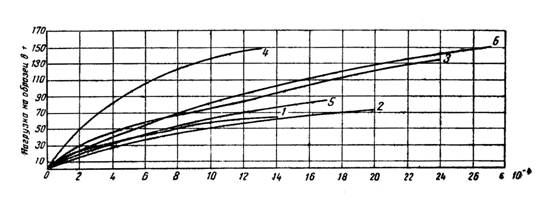

ПРЕДЕЛЬНАЯ СЖИМАЕМОСТЬ армокаменных столбов (для обычной кладки) больше, чем неармированных, и достигает величины ε=(20÷30)10-4. Однако общий вид диаграммы сжатия не меняется (рис. 1) и остается близким к логарифмической зависимости. В связи с относительно небольшим содержанием стали в армокаменных конструкциях ползучесть последних может приниматься такой же, как и неармированных.
Рисунок 1. Характер зависимости деформаций от напряжений для армированных каменных столбов: 1 - неармированные столбы; 2 - продольное армирование 0,26%; 3 -продольное армирование из уголков с поперечными планками; 4 - армирование из уголков 0,92%; 5 - армирование сетками через шов 0,25%; 6 - армирование сетками 0,82%
