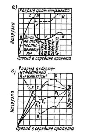

ПРЕДЕЛЬНАЯ СЖИМАЕМОСТЬ асбестоцемента составляет (30÷40)10-4, предельная растяжимость - (25÷30)10-4. Следовательно, одновременно с использованием несущей способности асбестоцемента в стальной арматуре достигаются напряжения около 6000 кГ/см2, если в ней не превзойден предел текучести. В этом состоит одно из основных отличий армированного асбестоцемента от железобетона. Если арматура имеет более низкое значение предела текучести, то при его достижении произойдет разрыв асбестоцемента, но разрушения конструкции не произойдет (рис. 1).
Общие характерные диаграммы прогибов образцов балок, армированных
Рисунок 1. Общие характерные диаграммы прогибов образцов балок, армированных: а - низкоуглеродистой сталью, имеющей площадку текучести; б - высокопрочной сталью, не имеющей площадки текучести
