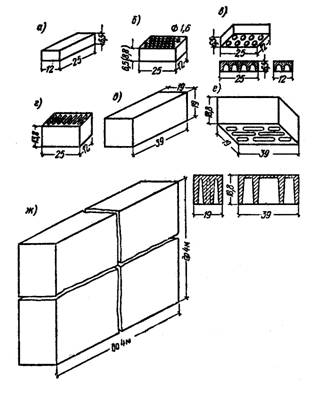

Прочность на изгиб определяется только для кирпича высотой 65 и 88 мм (рис. 1).
Рисунок 1. Виды современных искусственных каменных материалов: а - кирпич сплошной; б - кирпич пустотелый пластического прессования; в - то же, сухого прессования; г - пустотелые керамические камни; д - бетонные камни сплошные; е - то же, пустотелые с щелевидными пустотами; ж - крупные блоки легкобетонные сплошные
