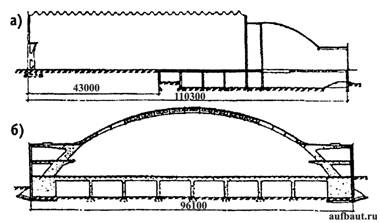

Большое распространение в отечественной и зарубежной практике получили армоцементные волнистые своды, отличающиеся малой толщиной стенки и большой высотой волны и призматической складки. Характерное решение покрытий из таких сводов показано на рис. 1.
Покрытие в виде армоцементного волнистого свода главного павильона промышленной выставки в Турине
Рисунок 1. Покрытие в виде армоцементного волнистого свода главного павильона промышленной выставки в Турине (Италия): а - продольный разрез; б – поперечный
