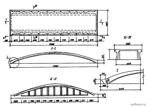

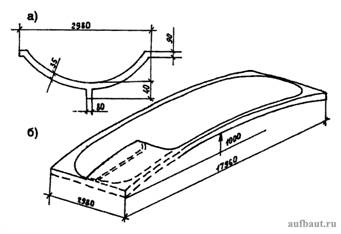

Рисунок 2. Сводчатая железобетонная плита типа КЖС
Плиты типа КЖС (рис. 2) имеют форму сводчатой пологой оболочки с двумя продольными ребрами - диафрагмами и гладкой полкой, толщина которой переменна - в середине составляет 30-35 мм, а на концевых участках - 172-174 мм.

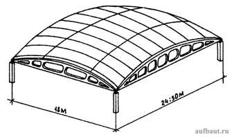

Для покрытий одноэтажных зданий вместо набора плоскостных несущих и ограждающих конструкций могут быть применены сборно-монолитные железобетонные оболочки положительной гауссовой кривизны. В таких конструкциях, совмещающих несущие и ограждающие функции, благодаря благоприятным статическим условиям работы достигается значительное уменьшение материалоемкости. Типовые железобетонные оболочки предназначены для зданий с сетками колонн 18x24; 18x30 и 24x24 м (рис. 4). Оболочки собираются из ребристых плит размером 3x6 м с цилиндрической поверхностью. Каждая оболочка является частью многоволнового покрытия, смежные оболочки опираются на контурные диафрагмы в виде ферм или поясов. На верхней поверхности диафрагм, особенно на крайних участках, предусматривается устройство железобетонных или стальных упоров, а также шпоночных пазов для восприятия сдвигающих усилий от оболочек.
Рисунок 4. Типовые железобетонные оболочки положительной гауссовой кривизны

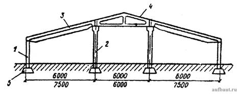

Для каркасов одноэтажных производственных сельскохозяйственных зданий шириной 18 или 21 м применяют типовые колонны, стропильные балки пролетом 6,0 или 7,5 м и треугольные фермы пролетом 6 м (рис. 5). Широкое применение нашли также однопролетные сельскохозяйственные здания с каркасами из трехшарнирных железобетонных рам, составляемых из двух полурам (рис. 6).
Рисунок 5. Схема железобетонного каркаса одноэтажного сельскохозяйственного производственного здания: 1,2 - колонны крайних и средних рядов; 3 - стропильная балка; 4 - треугольная ферма; 5 - фундамент под колонну
Рисунок 6. Железобетонные полурамы для одноэтажных сельскохозяйственных зданий: а - цельная прямоугольного сечения; б - составная таврового сечения

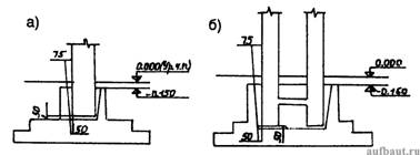

Железобетонные колонны соединяют с фундаментами, как правило, защемлением в стакане (рис. 7). При отдельно стоящих фундаментах стены опираются на фундаментные балки. Верх фундаментов размещается на 150 мм ниже отметки чистого пола, что исключает возможность опирания фундаментных балок на верхние обрезы фундаментов. Поэтому их опирают на бетонные столбики, а при панельных стенах - с помощью арматурных выпусков - непосредственно на верх подколонников фундаментов. При глубоком заложении фундамента (более 4,2 м) вместо подколонников целесообразно применять удлиненные колонны. В этом случае в нижних частях колонны предусматривают консоли для опирания фундаментных балок. Типовые железобетонные фундаментные балки для каркасных зданий с шагом колонн 6 м имеют длину от 4,3 до 5,95 м, а при шаге колонн 12 м - от 10,7 до 11,95 м. Они имеют трапециевидное сечение высотой 300...450 мм при шаге колонн 6 м и 400...600 - при 12 м.
Панели стен для производственных зданий могут быть плоскими длиной 6 м и ребристыми с предварительно напряженной арматурой длиной 12 м. Панели стен для отапливаемых зданий изготавливают однослойными из ячеистого автоклавного бетона плотностью 700...800 кг/м3 или из легких бетонов на пористых заполнителях (керамзите, аглопорите, вспученном перлите и др.) плотностью 900...1200 кг/м3. В последнем случае панели должны иметь наружные и внутренние фактурные слои из цементно-песчаного раствора толщиной по 20 мм.
Рисунок 7. Соединение колонн с фундаментами стаканного типа: а - прямоугольных, б - двухветвевых
