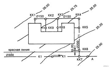

Внутриплощадочная канализационная сеть К-1
Рисунок 1. Внутриплощадочная канализационная сеть К-1 и ее элементы: колодцы на сети КК1-КК9, повторный колодец КК4 и контактный колодец КК6
