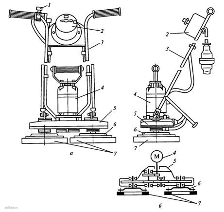

Двухдисковая машина для затирки цементных стяжек СО-89А (рис. 1) предназначена для окончательной затирки цементных стяжек под укладку полов из синтетических ковров, линолеума, плитки ПВХ и других материалов. Затирка осуществляется двумя дисками 7 из древесностружечного материала, вращающимися в разные стороны с частотой 9 с-1 от электродвигателя 4 через редуктор 5. Противовращение дисков обеспечивает прямолинейное поступательное движение машины. Во время работы машины в зону затирки по шлангу подводится вода, что облегчает затирку. Диски диаметром 200 мм крепятся к выходным валам редуктора через резиновые мембраны 6, что обеспечивает самоустановку дисков, равномерность их износа и плавную работу машины.
Рис. 1. Машина для затирки цементных стяжек СО-89А: а – общий вид; б- кинематическая схема
К корпусу редуктора прикреплена рукоятка управления 3, на которой установлен пакетный выключатель 2 для пуска-останова электродвигателя и кран 1 для подачи воды в зону обработки поверхности. За один проход машина шлифует полосу шириной 425 мм. Электродвигатель машины на напряжение 42 В подключается к электросети переменного тока напряжением 220/380 В, частотой 50 Гц через преобразователь частоты тока. Перед пуском электродвигателя машину сначала поднимают на рукоятке управления так, чтобы затирочные диски не касались поверхности пола, затем включают электродвигатель и медленно опускают машину на обрабатываемую поверхность. Износ рабочих дисков в процессе работы не должен превышать 2/з их высоты. Изношенные диски заменяют одновременно во избежание их разновысотности.

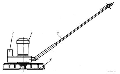

Машина затирочная СО-303 (рис. 2) предназначена для заглаживания бетонных поверхностей в труднодоступных местах, а также для затирки цементно-песчаных стяжек под укладку полов из синтетических ковров, линолеума, плит в промышленном, гражданском и жилищном строительстве.
Рис. 2. Затирочная машина СО-303: 1 - электрооборудование; 2 - привод; 3 - рукоятка; 4 - рабочие органы

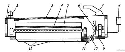

Аппарат для сварки линолеума АИСТ-Р6 (рис. 3) состоит из корпуса 1 со смотровым окном, формующей пластины 9 с продольной прорезью, в которой расположены поперечные перемычки 12, двух галогенных ламп 4, установленных в отражателях 5, П-образного формующего элемента 11, подпружиненного прижимного ролика 10, вентилятора 6, регулятора напряжения 8 и питающего кабеля.
Рис. 3. Аппарат для сварки линолеума АИСТ-Р6
Принцип работы аппарата состоит в нагревании до вязкотекущего состояния свариваемых кромок линолеума инфракрасными излучателями - галогенными лампами, создающими тепловой поток, который направляется отражателями через продольную прорезь формующей пластины на свариваемые кромки. При перемещении аппарата вручную с помощью ручек 2 и 7 вдоль стыка шва происходит его заделка разогретой (до 140...160°С) массой под воздействием! поперечных перемычек 12 П-образного формующего элемента и прижимного ролика 10.
Для наблюдения за ходом сварки в корпусе имеется смотровое окно со стеклофильтром 3. Встроенный в корпус вентилятор 6 служит для обдува потоком воздуха формующей пластины и охлаждения корпуса и ручек в процессе сварки Регулятор напряжения поддерживает напряжение на заданном уровне, соответствующем типу свариваемого линолеума.
