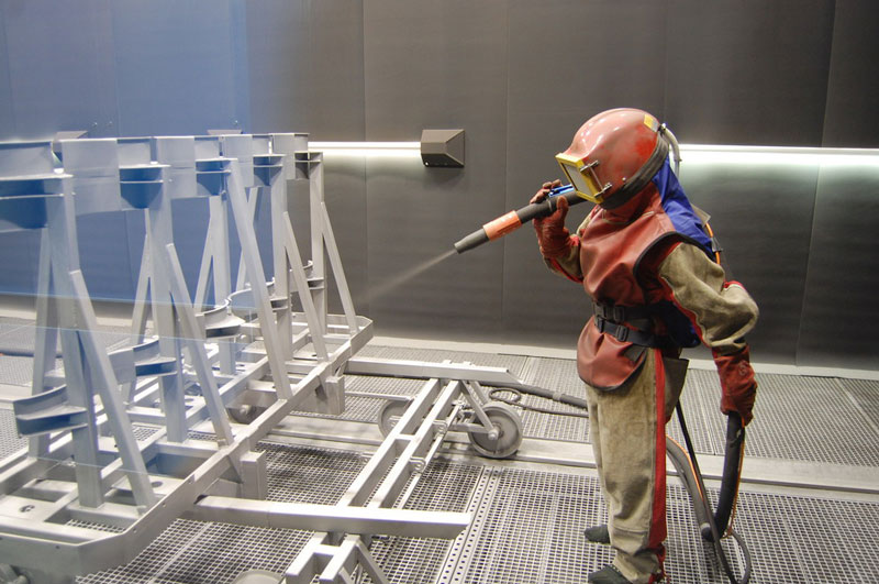

Наиболее эффективной по праву считается активная защита от коррозии металлической продукции, например, горячее, термодиффузионное или гальваническое цинкование. Перед нанесением состава поверхность конструкции тщательно подготавливается, чтобы улучшить адгезию покрытия и металла. Для этого проводится устранение накопившейся пыли, грязи и ржавчины. Поверхность необходимо обезжирить с помощью специальных растворов.
