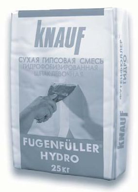

Шпаклёвка гипсовая влагостойкая КНАУФ-Фугенфюллер гидро
Область применения
КНАУФ-Фугенфюллер гидро - сухая смесь на основе гипса со специальными добавками. Предназначена для:
заделки стыков влагостойких КНАУФ-листов (ГКЛВ) с использованием армирующей ленты; приклеивания ГКЛВ и КНАУФ-термопанелей (ГКП) к ровной поверхности при облицовке стен; заделки трещин и других возможных повреждений ГКЛВ; монтажа и шпаклевания гидрофобизированных КНАУФ-гипсоплит (ПГП) для перегородок.
Расход материала
Расход сухой смеси:
при заделке швов ГКЛВ: ~ 0,25 кг/м2
при монтаже перегородок
из ПГП: ~ 1,5 кг/м2
Упаковка и хранение
Смесь фасуется в бумажные мешки. Упаковка 25 кг - арт. 712 02 250. Мешки хранить в сухом помещении на деревянных поддонах. Материал в поврежденных мешках использовать в первую очередь. Срок хранения - 6 месяцев.
