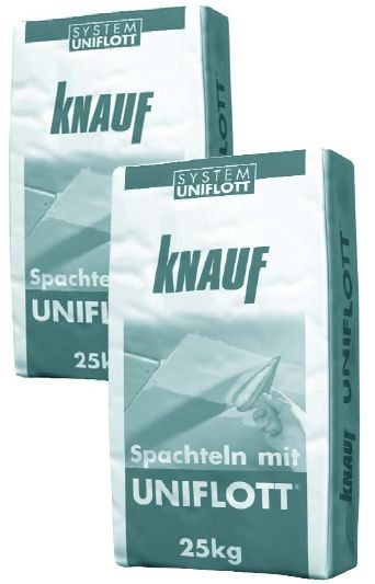

Шпаклёвка гипсовая высокопрочная КНАУФ-Унифлот
Область применения
КНАУФ - Унифлот – специальная шпаклевка для швов, предназначена для заделки стыков КНАУФ-листов (ГКЛ) и панелей на их основе. При применении КНАУФ-Унифлота, заделка стыковых швов листов с полукруглой утонённой кромкой (кромка ПЛУК) производится без использования армирующих лент.

Смесь фасуется в бумажные мешки по 5 кг и 25 кг.
Вскрытый мешок хорошо закупоривать. Хранить в сухом помещении – срок хранения приблизительно 6 месяцев.
