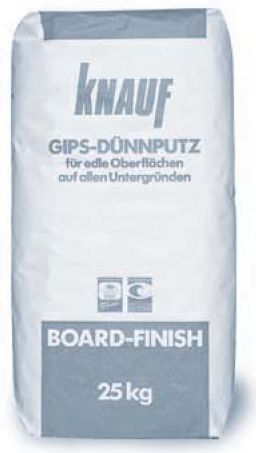

Шпаклевка гипсовая финишная КНАУФ-Борд-Финиш
КНАУФ-Борд-ФинишОбласть применения
КНАУФ-Борд-Финиш - сухая смесь на основе гипса для внутренних работ. Предназначена для получения высококачественных, ровных и гладких поверхностей, готовых под окраску и оклейку обоями.
Используется для сплошного шпаклевания гипсокартонных листов с одновременной заделкой швов (с использованием армирующей ленты), бетонных поверхностей, для ремонта гипсовых, известково-цементных и цементных штукатурок.
Расход материала
Расход шпаклевки составляет около 1,2 кг/м2 при толщине слоя 1 мм. При толщине слоя 2 мм одного мешка (25 кг) достаточно для шпаклевания 10 м2 поверхности.
Хранение
Хранить в сухом месте. Срок хранения - 6 месяцев.
Упаковка
Смесь КНАУФ-Борд-Финиш фасуется в бумажные мешки по 25 кг. Упаковка 25 кг - артикул 729 02 000.
