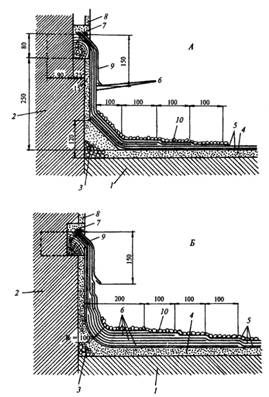

Примыкания (рис. 3). Места примыкания рулонной кровли к стенам, парапетам, бортам фонарей, температурным и осадочным швам, горловинам труб и т.п. оклеивают на высоту не менее 250 мм отдельными кусками, сопрягаемыми с примыкающим ковром в вилку или внахлестку. Примыкания могут быть усилены слоем мешковины или стеклоткани размером 1 х 1 м, пропитанной мастикой, и двумя слоями рулонного материала. Концы рулонных полотнищ крепят по проекту, а при отсутствии указаний в проекте концы крепят к антисептированной деревянной планке гвоздями через полоску оцинкованной кровельной стали.
Примыкание рулонного ковра к вертикальным стенам
Рисунок 3. Примыкание рулонного ковра к вертикальным стенам (размеры в мм): А - соединение внахлестку; Б - соединение в вилку; 1 - основание крыши; 2 - стена; 3 - переходная плоскость; 4 - слой бетона; 5 - рулонный ковер; 6 - полотнища примыкания; 7 - гвозди; 8 - деревянная рейка; 9 - металлический фартук
Места примыканий гидроизоляционного ковра к отдельно стоящим трубам или металлическим стойкам нужно выполнять с подъемом ковра на переходный наклонный бортик, устраиваемый из раствора, бетона или асфальтобетона. Полотнища наклеиваются с нахлесткой одного слоя на другой не менее чем на 100 мм, а концы полотнищ крепят согласно проекту. Сверху гидроизоляционный ковер защищают воротником из оцинкованной кровельной стали. В местах примыканий мастичных кровель к вертикальным поверхностям на ендовы, разжелобки над деформационными швами и на другие конструктивные элементы кровли наносят два дополнительных слоя мастики, армированных стеклосеткой и стекловойлоком.
