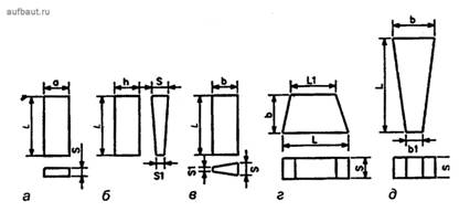

Кислотоупорный кирпич выпускают трех классов: А, Б и В (рис. 1, а-д). По форме эти изделия подразделяются на прямые (а), клиновые (б, в), радиальные (г, д) и фасонные. Все они имеют различные размеры и физико-технические свойства (табл. 1 и 2).
Рис. 1. Формы кислотоупорного кирпича
Таблица 1. Размеры кирпича в зависимости от формы
Форма кирпича |
Обозначение кирпича |
Объем, м3 |
Масса, кг |
Размеры, мм (см. рис. 1) |
L |
L1 |
в |
в1 |
S |
S1 |
Прямой |
КП |
0,0017 |
3,65
230 |
113 |
65 |
Клиновой торцовый двухсторонний |
КТ |
0,0015 |
3,35 |
230 |
113 |
65 |
55 |
Клиновой ребровый двухсторонний |
КР |
0,0015 |
3,35 |
230 |
113 |
65 |
55 |
Радиальный поперечный: |
большой |
КРП-1 |
0,0016 |
3,52 |
230 |
210 |
113 |
65 |
средний |
КРП-2 |
0,0015 |
3,23 |
205 |
195 |
113 |
65 |
малый |
КРП-3 |
0,0014 |
2,95 |
205 |
160 |
113 |
65 |
Радиальный продольный: |
большой |
КРПР-4 |
0,0016 |
3,52 |
230 |
113 |
95 |
65 |
малый |
КРПР-5 |
0,0014 |
2,95 |
230 |
113 |
70 |
65 |
