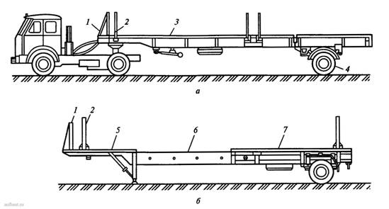

Рис. 1. Полуприцепы-плитовозы
Полуприцепы-плитовозы применяют для перевозки крупногабаритных плоских и линейных строительных конструкций — плит перекрытий и покрытий в горизонтальном положении, а также балок, опор, металлопроката, колонн, ригелей, пиломатериалов и др. Они представляют собой высокорамные одноосные и двухосные полуприцепы платформенного типа с грузовой площадкой, оборудованной специальной съемной оснасткой для опирания и крепления перевозимых изделий. Несущей частью грузовой площадки, плитовоза (рис. 1, а) является хребтовая рама 3 с консолями для настила и выдвижными боковыми стойками 2, опирающаяся на заднюю тележку 4. Грузовая площадка имеет деревянный настил и снабжена в передней части ограждением 1, предотвращающим сдвиг груза вперед. Некоторые конструкции плитовозов выполняются с раздвижной (телескопической) рамой (рис. 1, б). Разъемная платформа полуприцепа состоит из передней 5 и задней 7 грузовых площадок, соединенных с полурамами. Для сопряжения полурам служит хребтовая балка 6. Раздвижка полуприцепа осуществляется перемещением тягача после расфиксации штырей на задней полураме. Техническая характеристика полуприцепов-плитовозов приведена в таблице.
