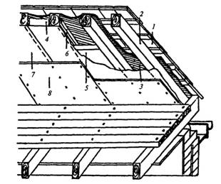

Утепление скатных крыш выполняют, когда чердачное помещение используют для проживания (рис. 1). Утепление крыши следует начинать с устройства пароизоляционного слоя, который укладывают до монтажа кровельного материала. Традиционно это делают устройством промежуточного кровельного покрытия из рулонных материалов на битумной или битумно-полимерной основе или поливинилхлоридной пленкой, уложенной в два-три слоя. Такая методика изоляции чердачного помещения имеет существенные недостатки, которые следует учитывать. При полной герметизации чердачного помещения пары, содержащиеся в воздухе, не могут покинуть пределы чердака и конденсируются на деревянных конструкциях, вызывая их преждевременное старение. В этих случаях следует выполнить и вентиляцию крыши.
Рисунок 1. Утепление скатов крыши: 1 - кровельное покрытие; 2 - стропильная нога; 3 - гидроизоляционный слой; 4, 5 - теплоизоляционные плиты; 6 - планка; 7 - полиэтиленовая пленка; 8 - декоративная панель
Для тепловой изоляции скатных крыш используют жесткие или полужесткие плиты прямоугольной или клиновидной формы с необходимыми теплоизоляционными характеристиками. Традиционно для этой цели применяют минераловатные плиты, пенопласт и другие утеплители, выпускаемые современной промышленностью. Теплоизоляционные щиты CORKBOARD, поставляемые португальской фирмой ISOCOR, обладают высокими тепло- и звукоизоляционными свойствами. Они представляют собой натуральный пробковый конгломерат, спаянный в автоклаве собственной смолой. Пробковый материал, применяемый для их изготовления, экологически чист, химически не активен. О его изоляционных свойствах говорит тот факт, что щит толщиной 2 см по теплоизоляционным свойствам заменяет кирпичную стену толщиной 25 см. Щиты обладают хорошей влагонепроницаемостью и высоким качеством наружной отделки.

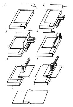

Одинарный лежачий фальц (рис. 3) выполняют, уложив лист стали на край разметочного стола, обитого стальным уголком, и чертилкой наносят на него линию изгиба. Линия изгиба должна находиться в 10-12 мм от края для листов толщиной 0,45-0,7 мм или на 20% дальше для более толстых листов.
Рисунок 3. Процесс заготовки одинарного лежачего фальца: 1, 2, 3, 4, 5, 6, 7 - последовательность выполнения операций

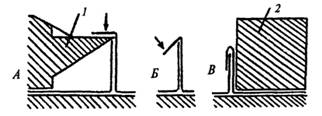

Придерживая лист руками от возможного смещения, киянкой делают два маячных отгиба вниз, предварительно совместив линию отгиба с ребром стального уголка. После этого всю кромку выравнивают под углом 90° и переворачивают лист отогнутой кромкой вверх. При помощи киянки отгиб заворачивают параллельно плоскости листа. Аналогичную заготовку выполняет на другом листе. Кромки обоих листов соединяют «в замок» и уплотняют при помощи киянки. Полученное фальцевое соединение уплотняют при помощи металлического бруска и киянки. Процесс изготовления одинарного стоячего фальца с применением гребнегиба более простой (рис. 4). Двойной лежачий фальц считается более надежным и поэтому выполняется в кровлях с уклоном менее 30%, а также на карнизах и разжелобках (рис. 5). Для этого делают первый отгиб, как описано в предыдущем случае, лист переворачивают отогнутой кромкой вверх и делают второй отгиб под углом 90°. Повторно переворачивают лист и фальц выравнивают (сваливают) параллельно плоскости листа. Аналогичный фальц выполняют на втором листе и, совместив листы, фальц уплотняют.
