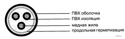

КАБЕЛИ СИЛОВЫЕ С ПЛАСТМАССОВОЙ ИЗОЛЯЦИЕЙ МАРКИ NYM
ОБЩИЕ СВЕДЕНИЯ
Кабели силовые с пластмассовой изоляцией марки NYM предназначены для распределения электрической энергии в электрических сетях на номинальное переменное напряжение 450 В, частотой 50 Гц или постоянное напряжение 750 В; соответствует Европейскому стандарту. Изоляция жил, и оболочка выполнены из ПВХ пластиката светло-серого цвета. Жилы имеют цветную маркировку. Имеют продольную герметизацию, не распространяющую горение. Токопроводящие жилы выполнены из меди, что в целом повышает эксплуатационные свойства электросетей и их безопасность. Кабель позволяет обеспечивать применение электроприборов класса защиты 1.
Кабели рассчитаны для работы в закрытых помещениях при температуре окружающей среды от -40 до +70° С.
