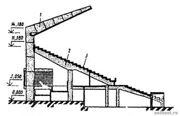

Крытые трибуны стадионов решаются, как правило, в виде железобетонных консольных рам Г-образной формы, располагаемых с шагом 6-8 м. В решении показанном на рис. 1 стойки рам имеют длину 15,3 м, а ригели - 13 м. Стойка и ригели рамы соединяются между собой преднапряженной канатной арматурой. Арматура стоек заанкеривается в основании и натягивается с верхнего конца, после чего производится инъекцирование каналов цементным раствором. В верхней части стойки объединены обвязочными ригелями. По верху ригелей укладываются железобетонные плиты покрытия. Балки опорных конструкций трибун опираются на стойки.

Рисунок 1. Поперечный разрез крытых трибун стадиона: 1 - консольная рама; 2 - опорные конструкции трибун; 3 - ступени трибун
